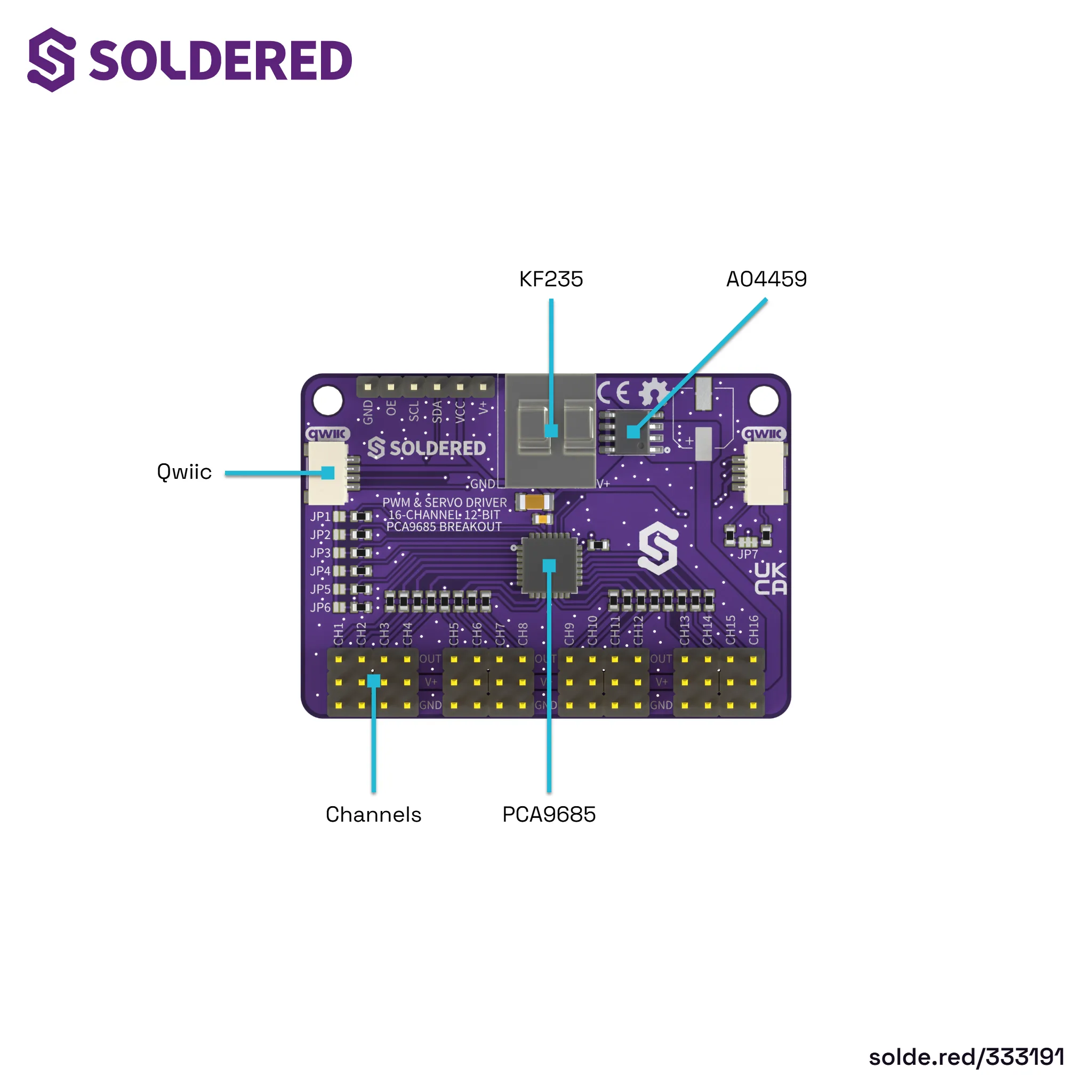

Prikaz pločice odozgo s oznakama koje pokazuju PCA9685 u sredini, Qwiic konektor na lijevom rubu, headere kanala uz donji rub, dvopolnu vijčanu stezaljku na vrhu i mali osmopinski MOSFET pored nje
Glavne komponente. Oznaka KF235 je vijčana stezaljka za napajanje servomotora; oznaka A04459 je MOSFET za zaštitu od obrnutog polariteta, oznaka dijela AO4459
Napajanje servomotora dolazi preko dvopolne vijčane stezaljke s razmakom 5 mm na gornjem rubu. Mali osmopinski element pored nje je P-kanalni MOSFET spojen serijski s V+ ulazom stezaljke, pa je napajanje spojeno obrnutim polaritetom na vijčanu stezaljku blokirano prije nego što stigne do linije napajanja servomotora. V+ pin headera spaja se na liniju nakon MOSFET-a, pa nema takvu zaštitu: provjerite polaritet prije nego što pločicu napajate preko headera.

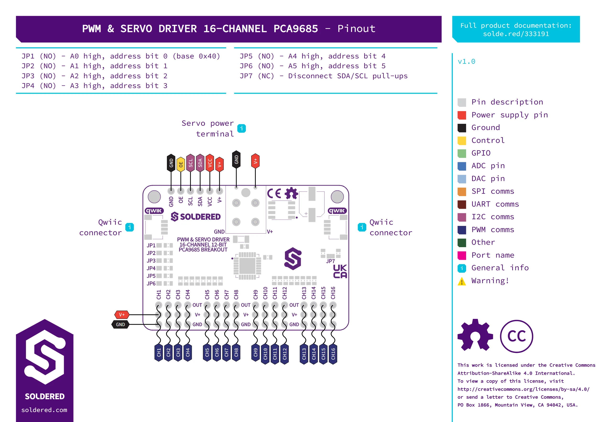

Raspored pinova​
Službeni dijagram rasporeda pinova: 6-pinski header (GND, OE, SCL, SDA, VCC, V+), vijčana stezaljka za napajanje servomotora (GND, V+), dva Qwiic konektora, jumperi JP1 do JP6 za odabir I2C adrese i JP7 za I2C pull-up otpornike te headeri kanala CH1 do CH16, svaki izveden kao OUT, V+ i GND
Soldered PWM & Servo Driver 16-Channel 12-bit PCA9685 breakout raspored pinova
Oznaka pinaNaziv pinaOpis
GND (header)Masa logikeReferentna masa za spoj preko headera.
OEOmogućavanje izlazaAktivan u niskom stanju. Na pločici je povučen na nisku razinu, pa su svih 16 izlaza prema zadanim postavkama omogućeno. Postavite ga u visoko stanje da biste odjednom onemogućili sve izlaze.
SCLI2C taktSpojite na I2C linijski takt vašeg kontrolera. Prenose ga i Qwiic konektori.
SDAI2C podaciSpojite na I2C podatkovnu liniju vašeg kontrolera. Prenose ga i Qwiic konektori.
VCCNapajanje logikeNapajanje od 3,3 V za PCA9685 IC. Prenose ga i Qwiic konektori.
V+ (header)Napajanje servomotora, headerIsta linija kao V+ vijčane stezaljke, spojena nakon MOSFET-a za zaštitu od obrnutog polariteta. Omogućuje napajanje servomotora preko headera umjesto preko vijčane stezaljke.
V+ (vijčana stezaljka)Ulaz napajanja servomotoraVijčana stezaljka 5 mm. Napaja servomotore preko V+ pinova na svih 16 headera kanala, odvojeno od napajanja logike.
GND (vijčana stezaljka)Masa napajanja servomotoraPovratna masa za napajanje servomotora.
qwiic (x2)Qwiic konektoriI2C „plug-and-play”, prenosi SCL, SDA, 3,3 V i GND. Radi bilo koji konektor; drugi ostaje slobodan za nizanje druge Qwiic pločice.
CH1-CH16 OUTPWM izlaz kanalaJedan PWM signal po kanalu, u funkcijama biblioteke numeriran od 0 do 15.
CH1-CH16 V+Napajanje kanalaLinija napajanja servomotora, izvedena za svaki kanal.
CH1-CH16 GNDMasa kanalaMasa, izvedena za svaki kanal.
JP1-JP6Jumperi za odabir adreseBinarni bitovi adrese od A0 (LSB, JP1) do A5 (JP6). Svi otvoreni (zadano) daju adresu 0x40; zatvaranjem jumpera dodaje se vrijednost njihova bita, do 0x7F kad je svih šest zatvoreno. Vrijednost svakog jumpera potražite u odjeljku Jumperi.
JP7Jumper I2C pull-up otpornikaPrema zadanim postavkama zatvoren, spaja dva pull-up otpornika od 10 kΩ na SDA i SCL. Prerežite ga da biste ih odspojili.

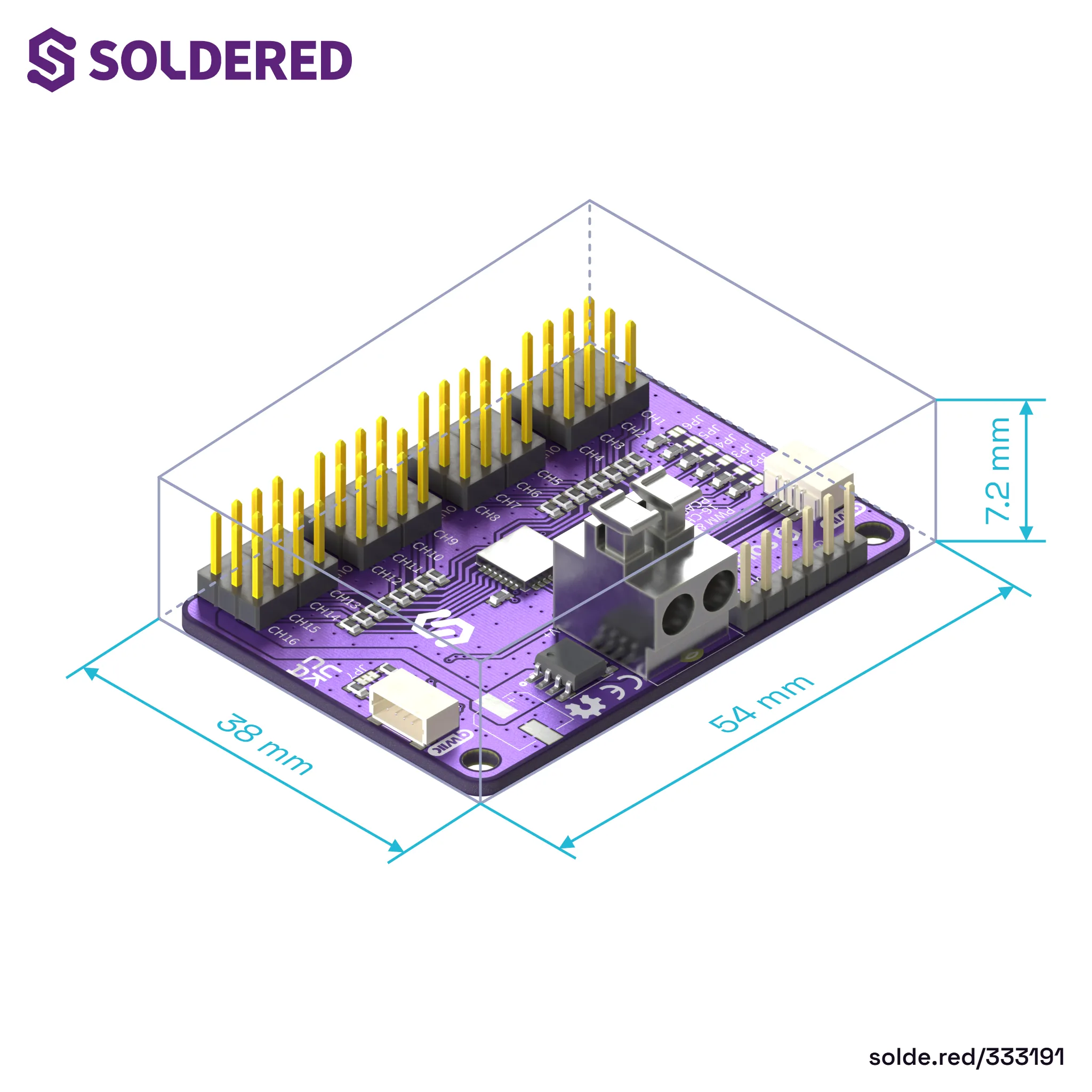

Dimenzije​
Izometrijski prikaz pločice unutar okvira s oznakama duljine 54 mm, širine 38 mm i visine 7,2 mm, s montažnom rupom na svakom kraju
Soldered PWM & Servo Driver 16-Channel 12-bit PCA9685 breakout dimenzije
54 x 38 mm, visina 7,2 mm, s 2 montažne rupe promjera 3,2 mm.

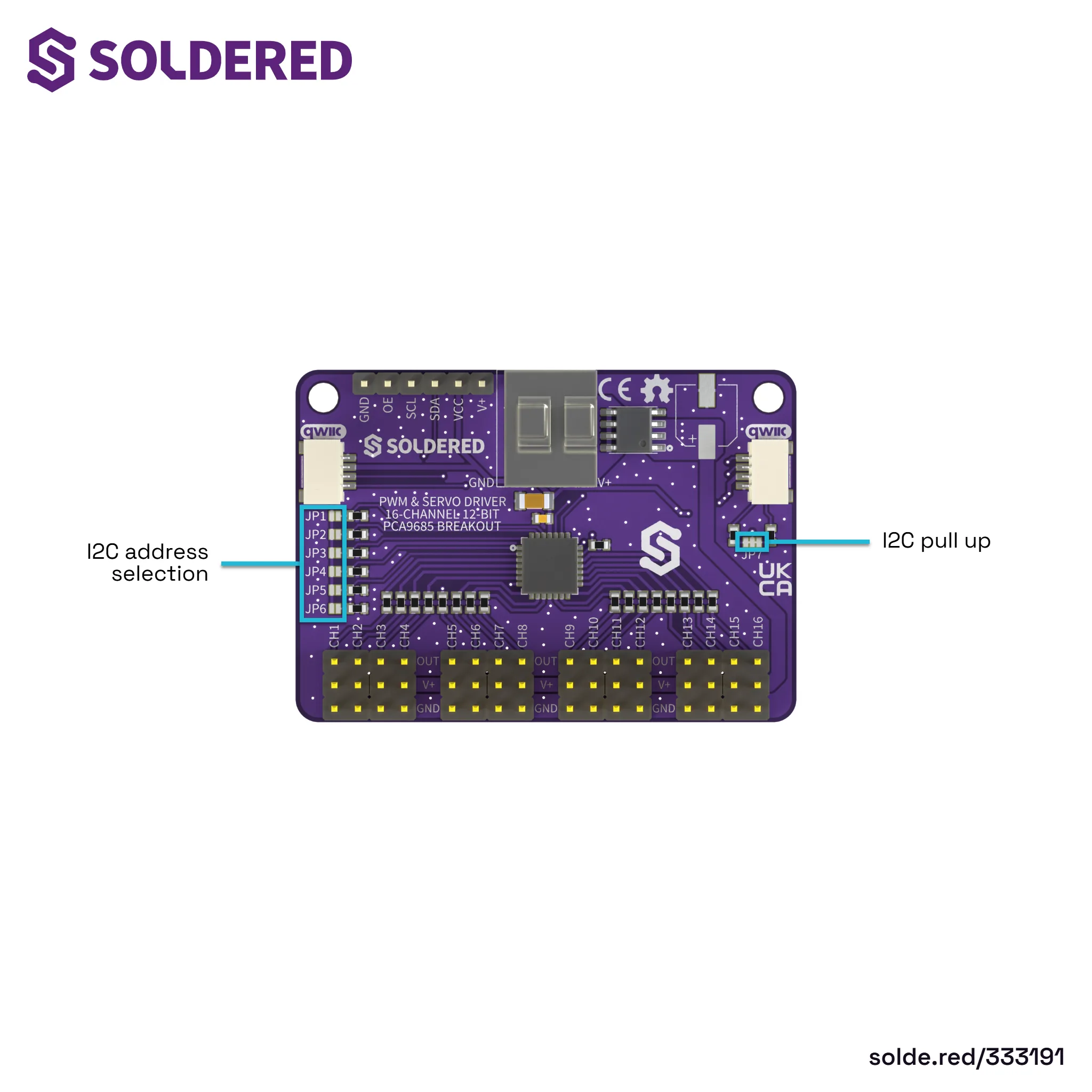

Prikaz pločice odozgo s istaknutim JP1 do JP6 (oznaka I2C address selection) na lijevom rubu i JP7 (oznaka I2C pull up) na desnom, ispod desnog Qwiic konektora
Soldered PWM & Servo Driver 16-Channel 12-bit PCA9685 breakout položaji jumpera
JumperZadanoFunkcija
JP1 do JP6OtvorenoOdabir I2C adrese. Svaki jumper je jedan bit adrese, JP1 je LSB (A0, +1) do JP6 (A5, +32). Zatvorite kombinaciju da se njihove vrijednosti dodaju na 0x40.
JP7ZatvorenoJumper I2C pull-up otpornika. Spaja dva otpornika od 10 kΩ od VCC na SDA i SCL. Prerežite ga da odspojite pull-up otpornike.
Ne koristite 0x70 (JP5 i JP6 zatvoreni, ostali otvoreni). To je PCA9685 adresa LED All Call: aktivna je od uključenja, begin() (Arduino) i MicroPython konstruktor je zadržavaju uključenom, a odgovara joj svaki PCA9685 na sabirnici.
Izbjegavajte 0x78 do 0x7F (JP4, JP5 i JP6 zatvoreni, uz bilo koju kombinaciju JP1 do JP3). I2C sabirnica rezervira 0x78 do 0x7B za uređaje koji koriste 10-bitno adresiranje, a 0x7C do 0x7F za buduću uporabu, pa se drugi uređaj na sabirnici može sukobiti s njima. Odjeljak 7.1 tehničkog lista za PCA9685 navodi rezervirane adrese.
0x71, 0x72 i 0x74 mogu se koristiti (JP5 i JP6 zatvoreni uz samo JP1, JP2 ili JP3). To su Sub Call adrese PCA9685, koje su isključene pri uključenju, a nijedna Soldered biblioteka ih ne uključuje.
Kad je svih šest jumpera za adresu otvoreno, dobiva se zadana adresa 0x40. Zatvaranjem kombinacije JP1 do JP6 zbrajaju se njihove vrijednosti bitova, pa je dostupna svaka adresa od 0x40 do 0x7F; sa svih šest zatvorenih dobiva se 0x40 + 63 = 0x7F.
Na primjer, za adresu 0x45 (0x40 + 5, odnosno binarno 000101), zatvorite JP1 (A0, +1) i JP3 (A2, +4), a JP2, JP4, JP5 i JP6 ostavite otvorene.
